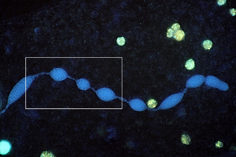

Richtet man sein Augenmerk gezielt auf die Suche nach den Micronuclei (Mi), so fallen sie einem irgendwann auch auf. Sp. ambiguum ist einer der größten Ciliaten. Der Macronucleus (Ma, großer Zellkern) ist entsprechend monströs. Der Ma ist moniliform (perlschnurartig) meist in einem Stück zusammenhängend und erstreckt sich in der Regel über bis zu 80% der Körperlänge. Gelegentlich kann die Gesamtlänge größer sein sein als die Zelle selbst. Gelegentlich ist er in einem Knäuel auch in einer Körperhälfte zu finden. Der Macronucleus besteht aus vielen Kernpaketen, die mit einer Membran verbunden sind. Die Kernpakete besitzen eine netzartige ("löcherige") Struktur, die im Fluoreszenzmikroskop gut erkennbar ist. Zwischen den Kernpaketen sind in der verbindenden Membran gelegentlich auch Knötchen erkennbar. Doch dies sind keine Micronuclei. Die Micronuclei fallen zunächst nicht auf und sind auch nicht in der Zelle verstreut. Vielmehr sitzen sie Huckepack auf den Kernpaketen.
Zur Darstellung habe ich eine beliebige Aufnahme aus der heute aufgenommenen Serie herausgesucht und zur besseren Darstellung bearbeitet. In den Fotografien erscheinen die Färbungen naturgemäß verrauscht. Visuell waren die hier eingezeichneten Micronuclei tatsächlich als keine Linsen auf dem Macronucleus sichtbar. Ihre Zahl lässt sich schwer schätzen, da sicherlich einige vor oder hinter dem Macronucleus liegen. Auf dem stark strukturierten Macronucleus fallen diese hier sodann nicht auf. Ferner muss man die Micronuclei mit dem Fokus schon genau erfassen, sonst verschwinden die kleinen Mi einfach im Hintergrund. Legt man zugrunde, dass Spirostomum ambiguum bis zu 25 Kernpakete besitzt, ist es durchaus plausibel, dass um die 100 Micronuclei existieren können, welche man teils nicht findet. Im Beispiel fand ich Micronuclei nicht bei jedem Paket des Macronucleus.

Bild 2: Rohaufnahme: Doppelfärbung mit Hoechst 33342 und Acridinorange. Sichtbar sind grünlich gefärbte Granula (hier als grüner Untergrund zu erkennen) und gefärbte Bakterien in den Nahrungsvakuolen. Zellkerne sind blau gefärbt.
