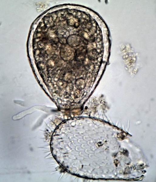

Moin,
Hier befreit eine Nebela collaris offensichtlich eine leere Eyglypha-Schale von ihren Schuppen, um diese für die zukünftige Tochterzelle einzulagern.
N. collaris ist knapp 100 µm hoch, Euglypha war zu Lebzeiten ca. 92 µm hoch, die Dornen sind verlängerte Schuppen, es handelt sich also offenbar um Euglypha acanthophora.
Stack aus 7 Einzelbildern. Übrigens hatte Nebela nur ein Pseudopodium suchend nach links wandern lassen, dieses wurde hier dreimal abgelichtet.

Lieber Hans,
ein interessanter Vorgang den ich noch nicht beobachten konnte. Danke fürs Zeigen.

Hans, das ist Euglypha strigosa und die Nebela hohlt sich die Schuppen von der Schale als Baumaterial für eine neue (Nebela)Schale.

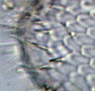

Hallo Ferry,
danke für die Information.
Hier ist eine nicht sehr gute Abbildung der Euglypha-Stacheln.
Ich hatte daraus entnommen, dass die Stacheln Verlängerungen von Schuppen sind.
Dann wäre die Euglypha eher E. penardi, oder dickensii. (E. acanthophora wohl nicht).
Habe ich die Stacheln falsch als verlängerte Schuppen interpretiert?

Re: Nebela fleddert Euglypha
Hallo Hans,
auf Deinem letzten Foto (ist doch nicht schlecht!!!) sieht es auch für mich so aus, als wären die Stacheln Schuppenfortsätze. Bin gespannt, was Ferry dazu sagt. Und für mich ist es mal wieder eine gute Anregung, auf bestimmte Details zu achten.

Hallo Hans,
Ich kann das nicht von die Foto ablesen. Es scheint mir zu das es Stachel sind, keine Schuppenfortsätze. Die helle Flecken sind wahrscheinlich die basale Knoten.
