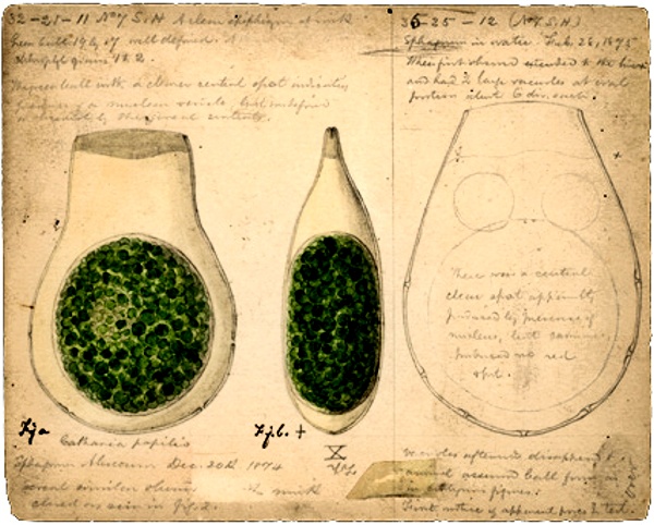

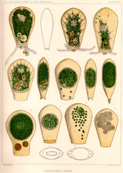

Joseph Leidy war bekanntlich nicht zufrieden mit den Farblithographien in seinen Fresh-Water Rhizopods of North America. Hier ein beispielhafter Vergleich mit seinen Originalentwürfen:
Beim Exemplar links unten auffällig zwei Poren am Hals, wo sie nicht hingehören.
Hier die Originalvorlage (leider ist der Text praktisch unlesbar):
Die Porenöffnungen im Flaschenhalsbereich gibt es hier nicht. Dafür besonders auf der rechten Umrisszeichnung viele Poren im Fundusbereich, die auf keiner der Tafelexemplare in dieser Menge auftauchen. Hier auch die Kotbällchen, die in das Exemplar links unten auf Tafel 21 übernommen wurden. Leidy zeichnete auch ein Operculum, das in der Lithographie weggelassen wurde, jedoch bei der Seitenansicht Nr 9 (mitte rechts) übernommen wurde.

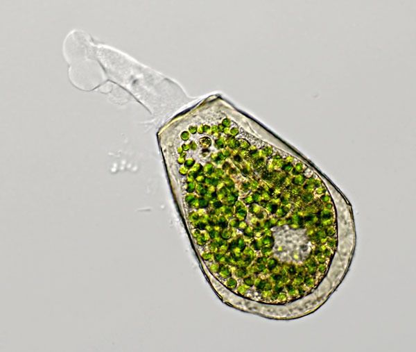

Hyalosphenia papilio finde ich in unseren Mooren recht häufig. Bisher konnte ich immer nur im hinteren Teil der Schalen, an der breitesten Stelle beidseitig Poren finden. Hier ganz typisch:
Hast Du schon woanders Poren entdeckt?

sehr schönes Foto!
Wo man Hyalosphenia elegans oder H. insecta findet, ist meist auch H. papilio nicht weit. Im Gegensatz zur ersten Art findet man letztere meist in den obersten Torfmoosschichten, da sie für die symbiotischen Algen Licht benötigen. Lebende Exemplare finde ich deshalb oft im Zuge der Desmidiaceen-Suche, bei der man ebenfalls vor allem in den oberen Schichten fündig wird.
